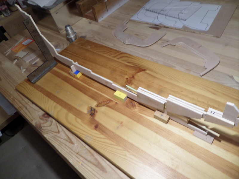

MessageSujet: Re: Boulogne étaples sur plan au 1/20 par pipr   Mar 22 Nov - 17:20
Bonjour,
Collage du tube d'étambot et de ses flasques à la colle epoxy 2 composants..
Il n'y a plus qu'à attendre que ça sèche.

MessageSujet: Re: Boulogne étaples sur plan au 1/20 par pipr   Mar 22 Nov - 19:57
Bonjours,
Pour le rond de bois, il était là pour protégé le tube des coulures de colle en effet.
Je l'ai d'ailleurs enlevé.
Je commence à mettre en place le chantier.
Il me reste qu'à percer le trou pour le tube de jaumière puis se sera la pose des couples.
Bonne soirée.
Pierre

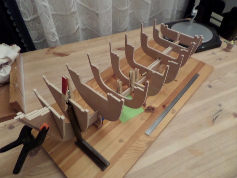

MessageSujet: Re: Boulogne étaples sur plan au 1/20 par pipr   Ven 2 Déc - 17:22
Bonjour à tous,
Même si je suis occupé à autre chose, voici quand même les dernières photos.
Les derniers couples découpés
Montage à blanc juste pour voir
La prochaine étape, c'est toujours faire le talon amovible pour le gouvernail.
Pierre

MessageSujet: Re: Boulogne étaples sur plan au 1/20 par pipr   Ven 2 Déc - 18:20
bonjour Pierre
je suis épaté par la netteté de tes découpes vvv www bra
tu a déjà une idée pour ton talon amovible Question Question
Voir le profil de l'utilisateur http://serge-forumactif-com.forumactif.com/

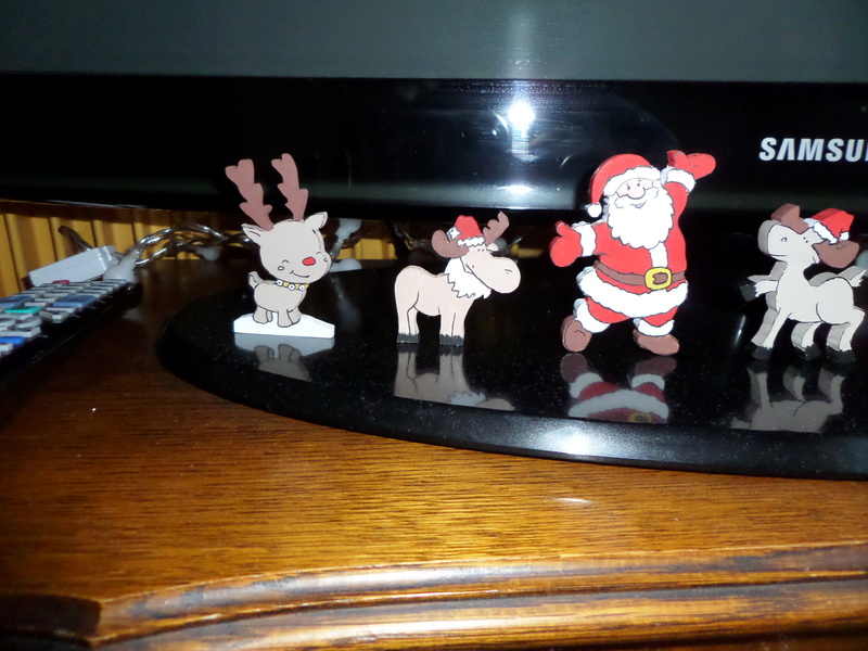

MessageSujet: Re: Boulogne étaples sur plan au 1/20 par pipr   Ven 16 Déc - 16:57
Bonjour,
Le temps de la cicatrisation et pour ne pas laisser mon post sans vie, Voici quelques photos de mes sujets de noël.
Ils sont moins nombreux que prévu mais c'est déjà ça.
Pierre

Age : 60
Localisation : Neuf-Brisach Alsace
MessageSujet: Re: Boulogne étaples sur plan au 1/20 par pipr   Ven 16 Déc - 17:49
c'est joli tout ça, bravo l'artiste
cordialement Gaëtan
Voir le profil de l'utilisateur http://mesca-68.skyrock.com
Philoumomo38
Maitrancier
Maitrancier
avatar
Messages : 192
Date d'inscription : 05/02/2014
Age : 46
Localisation : Saint rambert d'albon
MessageSujet: Re: Boulogne étaples sur plan au 1/20 par pipr   Sam 17 Déc - 8:55
Superbe tes sujet de Noël
