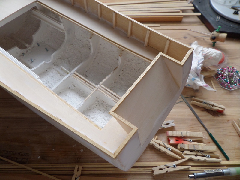

Bonjour à tous,
Cela fait presque 3 semaines que je n'ai pas donné de nouvelle. Tout va bien mais je n'allais pas faire des photos pour chaque baguette collée.
Aujourd'hui, j'ai terminé de poser mes bordages.
Pas mal d'imperfections car ce n'est pas facile avec des baguettes de 9mm x 2,5 mm.
IL va falloir un bon ponçage mais avant ça, je vais enduire l'intérieur de la coque avec un mélange Sciure/ Colle et eau.
Je crois avoir lu 1/3 d'eau pour 2/3 colle.
Les baguettes sur le coté, c'est pour renforcer le pavois car comme décrit plus haut, j'ai couper mes jambettes pour travailler sur le pont. A mon avis c'est une erreur car le pavoi est fragile et j'ai eu un décollement d'une baguette lors d'une mauvaise manipulation, donc un conseil, ne pas couper les jambettes avant d'avoir terminé de poser le bordage.
Voila une photo de l'intérieur qui sera tapisser du mélange Sciure colle. Mon problème c'est que je vais peut-être manquer de sciure pour faire tout d'un coup donc je vais le faire en deux temps. Je vais enduire le haut de la coque puis poncer le haut de la coque pour récupérer de la sciure afin de faire le reste.
Voila pour aujourd'hui.
Bonne journée à tous.
Pierre

Bonjour,
Les baguettes font 9mm car je les ai découpé à partir d'un tasseau en Ayou de 9mm.
Et si j'achetais de la sciure de hêtre comme ceci :https://www.mathon.fr/cat-cuisson/accessoires-de-cuisson/De-Buyer-Sciure-de-hetre-pour-fumage-PID60492.aspx?gclid=Cj0KEQjwqtjGBRD8yfi9h42H9YUBEiQAmki5OorNi0ekDIdUuaV_C6DQPfe7w59Bx6I5i9lkMXP6p5QaAhfd8P8HAQ#ectrans=1 ?
Pierre

salut mon ami
pour la sciure je t'ai par ailleurs donné mon avis
pour le bordage chapeau tu t'en est sorti comme un chef surtout avec du 9*2.5 affraid sur mon Sainté avec des lattes de 10*1.5 j'en avais bavé alors là je dis Monsieur Pierre chapeau bas vvv www bra tank

Bonjour,
ça y est, j'ai enduit l'intérieur de ma coque avec un mélange sciure + colle blanche.
Une couche de 2 à 3mm.
Je n'ai plus qu'à attendre que ça sèche, une bonne semaine je crois.
Heureusement, j'ai une toise pour mon petit-fils à construire en attendant. Smile Smile Smile
Bon week-end
Pierre

MessageSujet: Re: Boulogne étaples sur plan au 1/20 par pipr   Sam 8 Avr - 21:36
l'augmentation de poids doit être conséquente ! bien que vue la coque cela ne doit pas être un problème jjj

Bonjour,
La coque nue ainsi enduite pèse 1,2 Kg pour une longueur de 56 cm et une largeur de 26 cm.
A mon avis il faudra que je place des plaques de plomb par ci par là pour entrer dans la ligne d'eau.

MessageSujet: Re: Boulogne étaples sur plan au 1/20 par pipr   Dim 9 Avr - 13:50
je pense que oui, quand j'ai fais le remorqueur smit rotterdam  il y a maintenant quelques années j'avais mis a fond de cale une plaque en acier de 1,5 kg pour arrivé a sa ligne de flottaison en plus de la batterie de moto 12 v

Je ne pensais pas travailler à mon bateau cet après-midi donc je suis content car ça m'a permis de commencer à poser la lisse de pavois.
Première baguette collé sur le pavois
Deuxième baguette à l'intérieur
Troisième à l'extérieur.
Le tout fait 7 mm de large. Il ne reste plus qu'à poncer et à arrondir les coins.
La prochaine étape une fois la lisse de pavois terminée sera de percer les dalots en n'oubliant pas de tenir compte de l'épaisseur des lattes qui seront posées sue le pont plus tard.
A la semaine prochaine.
Pierre

Bonjour,
En attendant mes baguettes commandées pour le lattage du pont, je travaille sur la cabine.
J'ai une question pour les lattes de pont, est-ce que je dois respecter une certaine longueur. Si oui de combien.
A votre avis par la suite, je peints le pont avec une couleur ou je metx un vernis teinté ou je vieilli le bois des lattes ?
Merci pour votre aide.
Pierre

Bonjour,
J'ai commencé le lattage du pont.
J'ai utilisé l'astuce d'Albertus qui consiste à coller du papier à dessin noir sur le champs de plusieurs baguettes puis à découper chacune d'entre-elles.
Encore un fois, merci Albertus.
Encore quelques une à coller puis se sera ponçage.
Pierre
