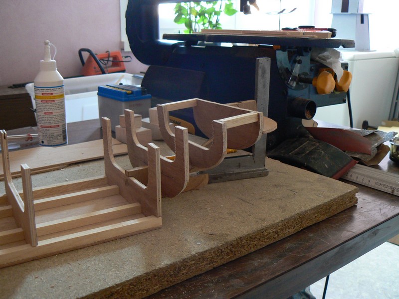

méthode de construction plutôt classique
fabrication d'un bloc avant et un bloc arrière que je fixe sur une partie central
le bloc arrière et le bloc avant donne l'identité de la coque par ses formes d'ou la méthode de les construire séparément
si vous n'etes pas satisfait du résultat vous pouvez recommencer sans détruire tout l'ensemble
les quatre longerons ne sont pas indispensable un de chaque côté suffit pour amélioré le collage du fond et de la bordaille
les deux au centre on étaient posé en prévision de la pose des cuves
le perçage de l'arbre d'hélice est très délicat je le fait encore pour certain modèle mais il existe
une méthode moins incertaine, je vous en parlerais d'en truc et astuce
je ne vais pas vous refaire un court sur le collage, je pense que l'on a tous un jour un peu négliger cette phase
on la vite regretté
voila la coque presque fini
le casse que vous voyez presque a la base n'est une mal façon le vrai a cette forme
